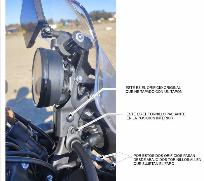

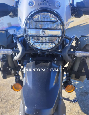

La Himalayan 450 dispone de un sistema para poder colocar el conjunto de faro pantalla TFT y cupula unos 3-4cm, este sistema lo utilizan en la India para poder colocar la matrícula precisamente debajo de el faro, esto puede venir muy bien si somos un poco altos y necesitamos que la cupula o parabrisas esté unos centímetros más alta, para realizar esto sencillamente tenemos que sacar el tornillo pasante que indico en la imagen, a mayores quitar dos tornillos que sujetan el faro por la parte de abajo y tirar con suavidad de el conjunto hacia arriba hasta alinear los orificios de la segunda posición, es todo

Un detalle muy interesante elevar faro pantalla ... no sabia que se podía subir la verdad es que vienen bien esos 3cm para el tema de la aerodinámica y para la gente más alta, gracias
