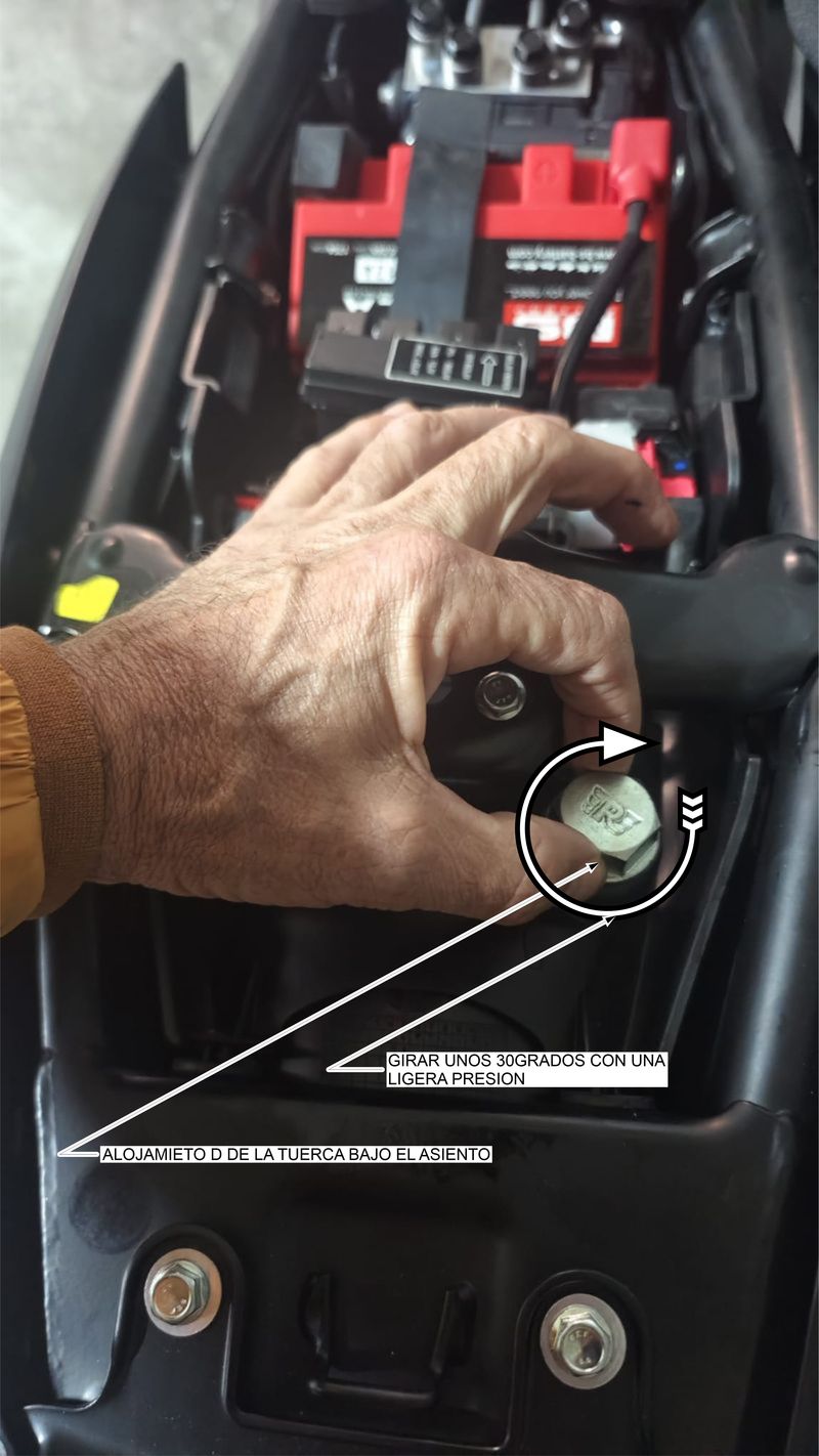

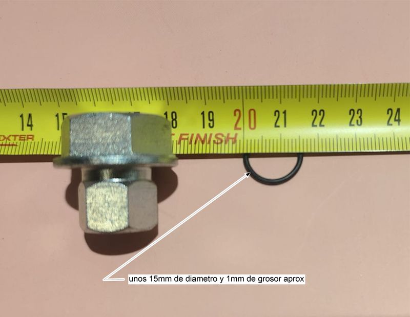

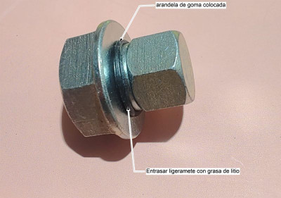

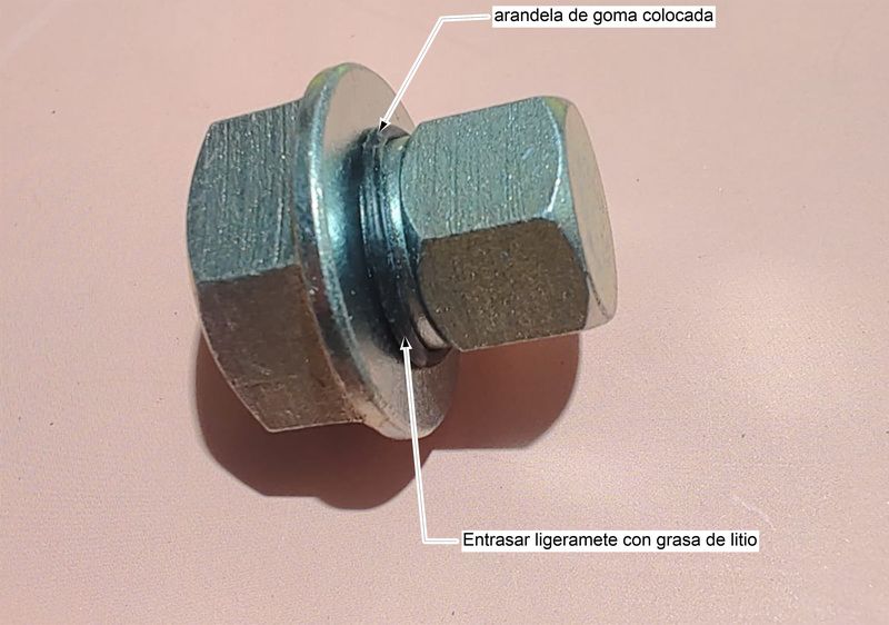

Esta tuerca viene como accesorio colocada bajo el asiento y sirve para desmontar la rueda delantera, concretamente se aloja en su eje, el problema viene por que va vibrando en su alojamiento que hay bajo el asiento y en ocasiones sale de el mismo pudiendo provocar daños en algun conector o batería dado que es pesada, la solución que he encontrado es colocar una arandela de goma (según la imagen) que ofrecerá la posibilidad de colocar el accesorio de forma que no se mueva, para ello giraremos la tuerca unos 30 grados en cualquiera de los dos sentido ejerciendo una ligera presión, esta arandela la puedes encontrar el kits de arandelas de goma que venden en Lidl adjunto enlace de su web: https://www.lidl.es/es/surtido-de-junta ... ageSize=24
