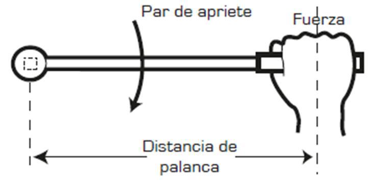

Pares de Apriete fundamentales en la Himalayan 450
llave dinamométrica
llave dinamométrica
🔩 PARES DE APRIETE - ROYAL ENFIELD HIMALAYAN 450
Valores en Newton-metros (Nm) - Consultar manual oficial
